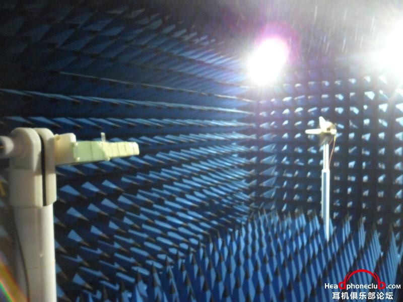

发表于 2018-5-21 13:07:17 | 显示全部楼层
这个如何

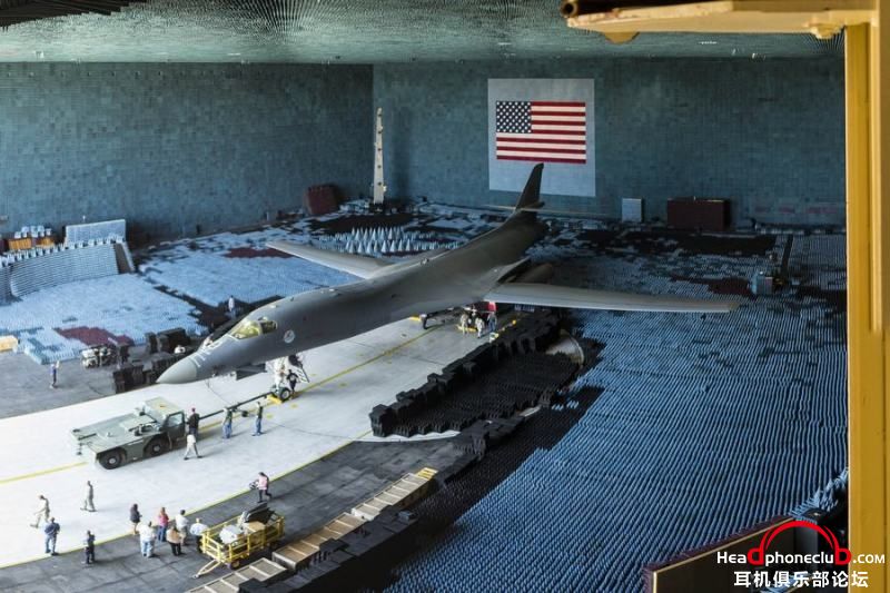

发表于 2018-5-21 13:07:50 | 显示全部楼层
还有个大的

发表于 2018-5-21 13:42:20 | 显示全部楼层
这种看着是是电磁波暗室, 不是特别针对声学的.
