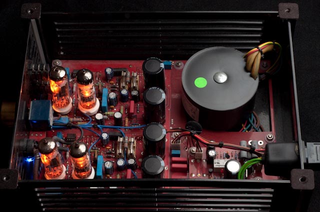

 楼主| 发表于 2010-8-24 23:47:27 | 显示全部楼层
原帖由 guts 于 2010-8-24 23:29 发表
HA160不行。corda这个新机,内部看起来比较糙呀。
是呀。
也难怪不敢再用玻璃罩子了
区别:
电路方面,CORDA的这个杂乱无章,RKV电路布局合理、整洁有序;
牛的方面:CORDA的裸露的牛,RKV的精美的环牛;
RKV MKII
RKV MKII
CORDA的山寨货
CORDA的山寨货
55
4033
2009-3-14
发表于 2010-8-25 00:20:48 | 显示全部楼层
作为CORDA用家
这是俺见过布局最乱的一只

发表于 2010-8-25 11:49:44 | 显示全部楼层
推高阻如何?
OTL输出没看到输出电容啊。。。

 楼主| 发表于 2010-8-25 11:55:39 | 显示全部楼层
原帖由 只听耳机 于 2010-8-25 11:49 发表
OTL输出没看到输出电容啊。。。
我正常情况下都是用来推K240系列的耳机的,DF/M/SEXTETT,甚至连非常难推的K340都可以轻松在9点钟方向搞定
至于输出电容问题,这段话不知道是否可以解答:
使用特殊真空管
既然耳机扩大机的设计目标很明确,那么AudioValve设计者Helmut Becker就开始研究:什么是最佳的电压放大组件?那当然是真空管。真空管的限制又是什么?要能够输出足够的电流,这样才能应付较低阻抗的耳机。第一代的RKV在1984年诞生,当时就找到了特殊的PCL 805真空管,这是当年给电视用的五极管。
RKV MarkⅡ采用无输出变压器的OTL全真空管差动放大线路。少了输出变压器的影响因素,真空管的表现就很重要了。为此RKV MarkⅡ用上了AudioValve特别为之申请专利权(编号DE 3200 517 )的特别线路。Helmut Becker认为这线路确实的反应了四十年来音响技术的进步,因为在供电处使用运算放大器,讯号路径上又完全是真空管放大,等于是取真空管与晶体管两方最佳的技术结合而成。这线路以运算放大器构成的直流伺服线路供电,会随着每根管子的状况自动调整。原厂宣称即使在真空管寿命到达尽头时,这个线路仍会让它很 正常的工作。

发表于 2011-1-10 18:18:31 | 显示全部楼层
原帖由 davidxtb 于 2010-8-24 23:47 发表
是呀。
也难怪不敢再用玻璃罩子了
区别:
我觉得eartube内部很漂亮
管子上做了抑震措施?
