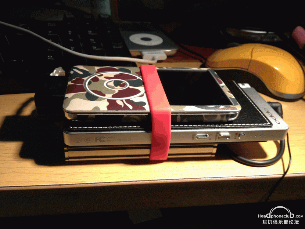

胖纸已经集齐了pm-1\pm-2\pm-3(这个前几天残废了已返厂)\ha-1\ha-2 就差正式版的pm-3
就能召唤神龙了么?
HA-2无疑是最近hifi圈里比较热的产品,当然大家日常八卦和吐糟的过程当中结合广大烧友喜闻乐见之后的种种,HA-2有了一个比较霸气的形容词:时尚数码音频产品!pm-1和ha-1真的很hifi,胖纸听过的pm-3工程版和HA-2之后,这两支真的一点都hifi不起来,因为他们的调音实在是太“欢型”了!引用一句比较狗血的话就是:为流行而生!

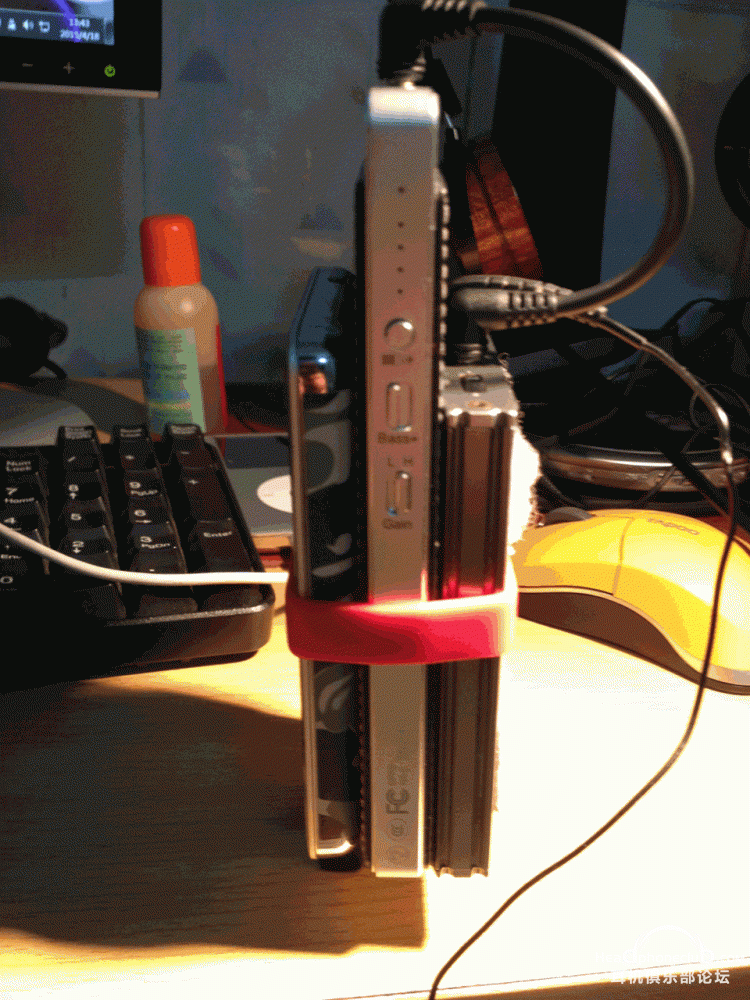

?良好的人性化设计,在每次GAIN或者bass以及输出模式切换的时候,HA2会先自动静音然后再用渐进的模式恢复到正常音量,对于阻值不同的塞子或者耳机在切换的时候对耳朵起到了很好的保护作用,扼杀了突然死一片脑放细胞的机会产生;每次从耳机口拔出换耳机的时候都有一个保护过程,不会一查上去就轰轰轰开始,插上去后大概半秒才会有声音出来!
