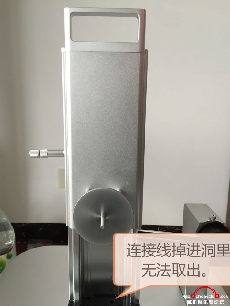

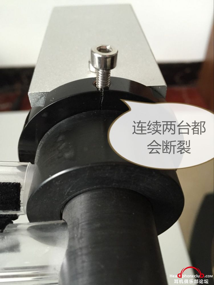

本人为了配合使用黑胶唱机,于2月份,购入一台国产Amari 阿玛尼 RW800型号的洗碟机。期盼了几天,总算运了过来。洗了两张唱片,发现小毛病不少。比如说,吸水的圆形卡扣,在上螺丝的时候,稍微用力,就容易断裂,洗碟机的伸缩臂非常的生硬,每次伸缩都需要花大力气搬动。等等等等一系列小问题,暂且不表。使用的第二天,碟机里的水排不出去了,无论如何开关机,检查排水口堵塞问题,都没辙。联系了卖家,让我先跟阿玛尼工厂里的技术人员沟通下,看看是出了什么问题?然后...就没有然后了。

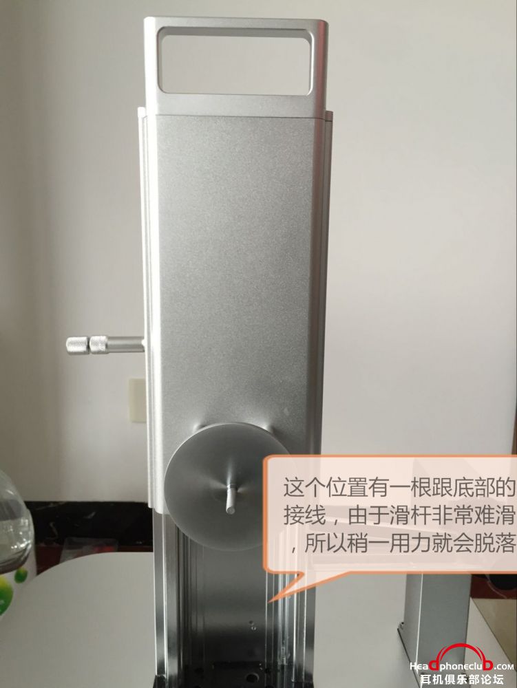

幸好坏的早,只好又联系卖家,卖家人不错,很负责,给我更换了一台新的。这次平安使用了1个半月。前面说过,这台洗碟机在清洗唱片的时候,每次都需要拉动升降固定杆两次,而国产的制造工艺大家懂的,就意味着我每次都需要花非常大的力气去滑动他,而杆的端头跟机器有一根传动电源线是用卡扣扣住的,这就意味着,稍有不慎,这个卡扣就会脱落(无比蛋疼的设计)。在经历了卡扣脱落四五次之后,悲剧终于发生了。那根链接电源线,掉到了机器的肚子里。。

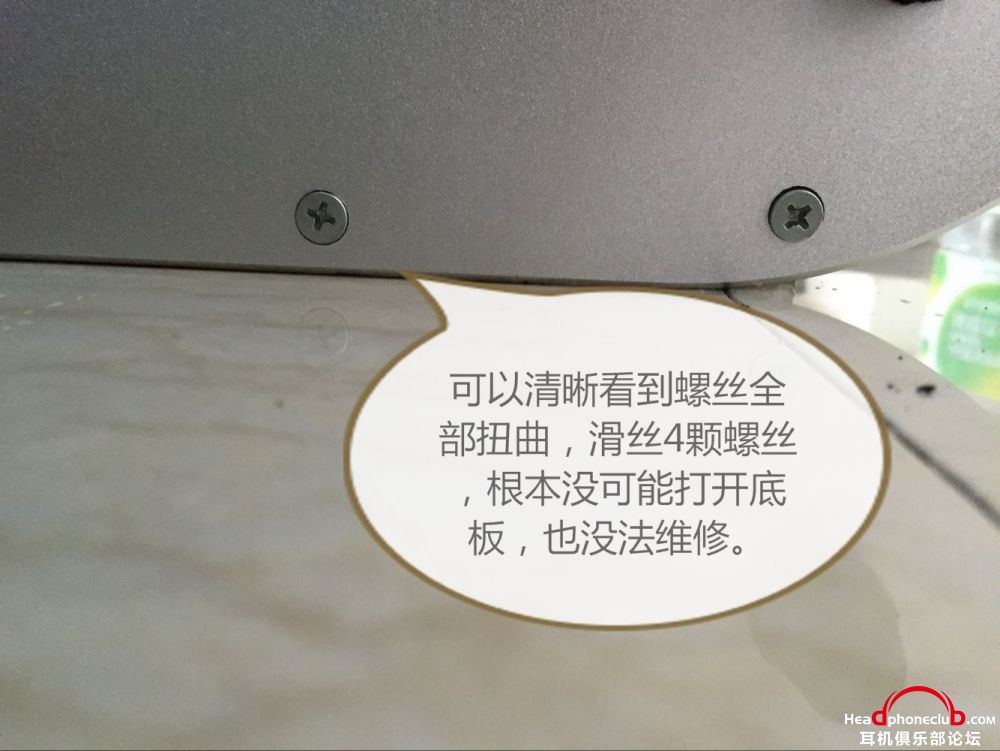

然后,我尝试着想把机器拆开,把电源线拿出来。翻开机器一看,瞬间感觉不妙。因为所有螺丝基本全部是歪七扭八的形状,我用螺丝刀尝试转动螺丝,果然不出意外,4个螺丝滑丝,无论如何是拆不开了。
鉴于厂家之前的态度。在联系了卖家之后,我觉得我修好这部机器的概率比较渺茫了。遂诞生此贴,提醒下各位想像我一样信任国货的朋友,大家保重。
