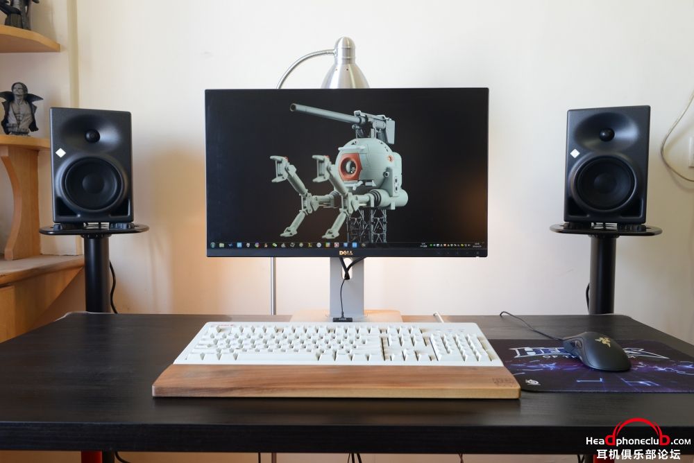

有源音箱:NEUMANN KH120A——K+H血脉遗留,5.25寸二分频小钢炮,前倒相摆位要求低,声音扎实中性。其实呢,有时候空间不够没必要死磕大家伙。

有源音箱就没有什么好纠结的了,虽然有源无源之争打了这么多年,但在中低端市场,无源的性价比显然还是有点低,所以不玩无源的原因只有一个——没钱。尺寸上也没有什么可纠结的,我这个屋子15平左右,之前用的八寸箱子低频实在是控制不住,产权不是我的房间没法大幅度折腾,所幸选个小的。其实我第一对有源音箱就是五寸的CMS50,不过当时器材和环境有限,没怎么玩好就出了。这次还准备选五寸箱子,那就没多少可选的了,CMS50玩过了不再买了,8030后倒相摆位麻烦,SC205也是同理,RL906超预算(那个价格拼着折腾房子我也要上KH310),PSI那个也太贵,那就剩下KH120了。
这个箱子在我看来是典型的为了声音而做的东西,做工可以给85分,声音可以给90分,但外观顶天给20分。不过虽然丑了点倒是好打理,金属箱体随便折腾,完全不用担心变形或开裂的问题,一般的磕碰划伤也无所谓。但我拿到的这对KH120和我之前买箱子时看到的表面涂装不一样,从麻面的变成光滑的。技术上可说的就比较多了,但我没必要复述,官网介绍+百度翻译就可以了,反正前面板看着怪怪的,但都是为了声音的设计,增大甜区减少衍射什么的。
由于是紧凑型的设计,箱体容积并不大(6.5L),单元尺寸也只有5.25寸,低频肯定是下不去了,但作为高端小尺寸监听音箱参数还是过得去的,低频能到52hz也算给力(-3dB)。我之前是追求大单元的,KH310这样的三分频八寸不是没考虑过,其实按照现在的价格说,KH310的性价比是相当高的,但我这个房间只有15平,驻波受不了啊。至于给房间做声学处理什么的,这话说得都挺轻松的,问题这不是我的房子,就算我想折腾声学处理也是心有余力不足。好在我想开了,下潜深但质量低的低频还不如下潜不足但干净扎实的低频,想开了这一点我不仅省钱还省心了。
KH120基本就是标准监听音箱的声音,整体上干净、迅速、准确,高频细腻低频扎实,这基本都是废话,专业箱子嘛,声音套路差不了太多,而且我真没听出这个箱子有什么很明显的风格或特点,网上说这个箱子高频如何如何,在我这套系统上没听出来,估计是解码的问题,前面也说了LAVRY Quintessence的高频不是那种犀利明亮丝毫毕现的风格。低频下潜肯定是不够的,大编制拉不开,但弦乐四重奏或钢协什么的还是没问题的。在万元三铁蛋里面,如果说好听的话还是CMS50要好听一些,真力8030我觉得毛刺感有点强了,当然这个也是口味问题了。
这个箱子的摆位相对来说简单一些,前倒相的好处是可以贴墙放,后倒相的显然就不行了,贴墙的后果是低频某一个频段被抵消,至于具体哪一个频段看来你箱子离墙多远。不过有些小尺寸的箱子也不用担心这个,抵消的频率它本身就未必能达得到。至于EQ具体怎么玩还是建议看一下说明书,纽曼本身写的就很全了,也有中文版,后倒相的则建议参考一下真力提供的技术文档。虽说KH120是桌面型的,但我还是不建议放桌面,我现在是按照正三角形摆位的,用了一对ULTIMATE MS-90/36B音箱架,这也是个专业货,特点是简单直接不扯淡。音箱与人的间距均在1.1m左右,箱子贴脸听肯定是不太好的,但这种小尺寸的也不建议距离太远,一般1m多点是个不错的选择。

先从避震说吧,对于音箱而言,避震显然是非常重要的,但对于小箱子而言,配那种金属尖钉型的脚钉显然是不太科学的(自重不够产生足够的压强),前一阵子貌似挺流行悬浮脚架,我也用过效果还不错,不过我之前用的脚架对于KH120A来说有点矮了,就换了个新架子——ULTIMATE MS-90/36B,效果还不错,只是比较高一点,这个就看具体用什么箱子了,如果是BM6A那种的就不太适合用这个支架了。
