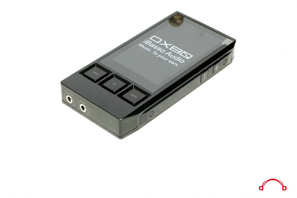

iBasso DX80的外观,应该还是延续DX50与DX90,机身大小有没有变化我没对比过说不清。DX80最明显的个性,应该是较大尺寸的屏幕下方,居然设置了3枚大大的实体按键。从操作角度看实体按键我觉得要优于触控屏幕,但从外观角度看我个人觉得有点怪怪的。
硅胶套,曾经的曾经比较流行,优点是保护效果好。但现在不流行了,不足是比较丑。不过对于DX80这样的HiFi播放器其实无所谓,反正本身就不是走颜值路线的。不过我依然不喜欢戴套,比较累赘,感觉。
关闭屏幕盲操作,屏幕底部的3个按键的确很方便,但我要吐槽一点,按键周围开这么多的沟槽,满满的进灰的节奏,不过套上保护套的话,到时可以防止进灰。

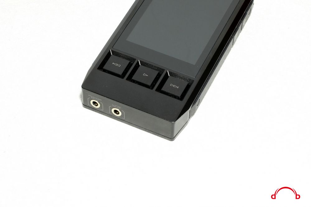

机器的底部有2个3.5mm插口,一个是耳机口,一个是Line Out输出,挨得很近。老实说我觉得这样的设计不太人性化,因为插耳机的时候保不准就把耳机插在Line Out了,如果是耳塞的话,巨大的音量可能让人受惊了。

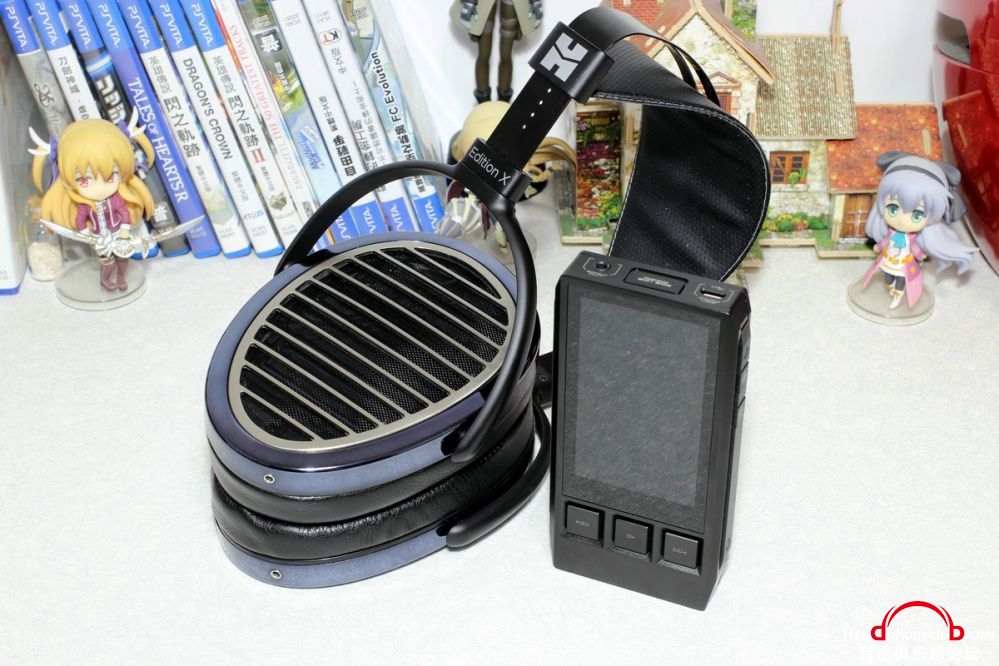

HIFIMAN Edition X可以说是个奇葩,男人家认为用手机就能推得相当灿烂,虽然听感的确不算差,但手机肯定远远不足。所以我觉得Edition X很好的可以体现出播放器素质与驱动力的耳机。iBasso DX80已经可以把Edition X推出些模样来,松甜的暖生,听感温润同时又不失通透感,在我听来效果与一些定价更高的随身播放器相当,不得不说是个惊喜。
