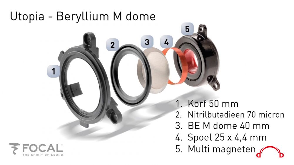

振膜后面完全开放是很多高级耳机都采取的设计方法,比如Z1R的镁球顶后面也只有一个框架和吸音材料而已,再看看大小乌托邦和HD800都一样

平板和动圈是两个概念,动圈的意思就是只有圈是主动的,膜是被圈拉着被动震动,所以分割震动无法避免。K1000的球顶只有音圈附近是被音圈直接驱动,震动传递到球顶中心是需要时间的,这就是分割振动。
而平板单元几乎整个振膜上都是音圈,整个振膜几乎是同步震动的,因此分割震动的影响最小。
这才是和动圈的根本区别

除非能让平面振膜完全不形变地振动, 这才不会有分割振动, 否则像现在周围固定中间不固定, 本质上还是一个圈, 只是程度问题而已.

平板振膜的音圈能控制振膜的范围可比动圈大多了,你不能算线与线之间的间隙哦,距离那么近就算有分割震动也可以忽略不计了

其实这种东西就是, 平滑后效果绝对可以, 但不保证不会有隐藏的小问题. 动圈虽然问题明显但模式是固定的.

平板耳机的问题是磁路利用率太低,肯定有一个比动圈耳机重很多的磁路系统,就算如此,磁隙的宽度又被振膜的振幅给限制了,所以不能离振膜太近,进一步降低了磁场强度,所以平板单元灵敏度极低。我看HIFIMAN的平板耳机都没标注耳机的最大功率和最大声压,不知是何原因。
hm耳机的效率相当相当低的, 有放大器厂家提到过.  发表于 2018-4-27 10:54
