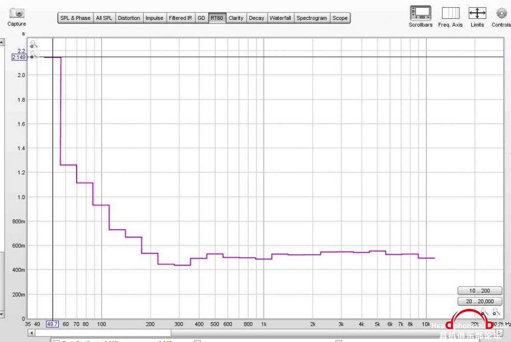

我的新别墅装修好后,将地下室改装成独立音响房,长8米,宽5米,高3.4米,通过安装墙角聚酯纤维superchunk 低频陷阱和侧墙及天花聚酯纤维吸音板来进行初步声学处理,实测150hz以上的混响rt600.46s左右,150hz以上频响较为平直,150hz以下混响较大,仍需进一步通过各种共振共鸣器来解决。

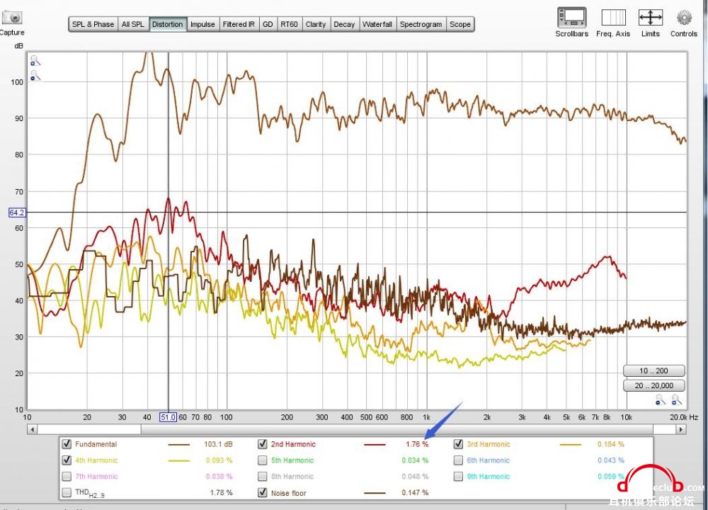

1、整体规模感非常好,比之前好太多太多,将136立方米的房间填充得满满的。经过rew实测,整套系统在103db声压级下的THD失真仅为1.78%,大音箱不但有大动态,还有低失真,全面超越小音箱。

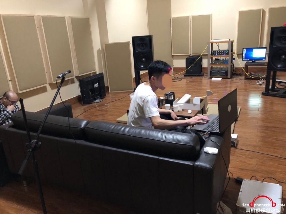

附图是朋友来我音响房测试声学环境的照片。

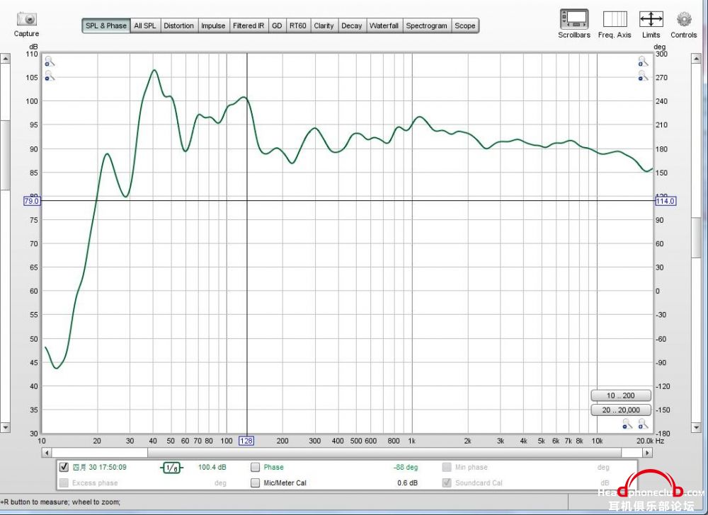

补上几个相关测试图,150HZ以上还需略微进一步吸音,150HZ以下极低频还需要大量额外声学处理

整套系统在103db声压级下的THD失真仅为1.78% -- 这个数据是错的。这个图最少5%的。  发表于 2018-5-20 09:32

发表于 2018-5-3 15:11:36 | 显示全部楼层
THD最大点在59Hz, 而不是50Hz...
