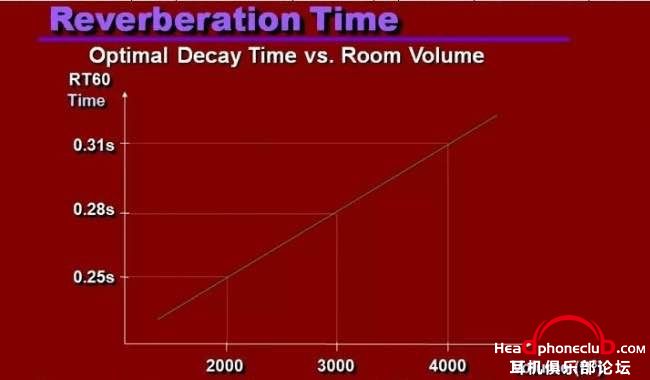

发一个不同空间下混响时间的国际标准

发表于 2018-5-11 16:58:23 | 显示全部楼层
laurence688 发表于 2018-5-11 09:19
发一个不同空间下混响时间的国际标准
我就是直接说实话,
这个图是成都小春同志经常发的。
很可惜,横坐标多数人似乎没看懂。他自己也不知道看懂了没有。另外上图RT60,但是好像没写T30还是T20,下图未知,数据也不一致。哪个是对的,估计大家也搞不懂。
我觉得还是这个靠谱点 T= 0.25 *(V/100)**(1/3)
159
2014-8-12
 楼主| 发表于 2018-5-14 11:08:47 | 显示全部楼层
kyokyo 发表于 2018-5-11 16:58
我就是直接说实话,
这个图是成都小春同志经常发的。
1、小春同志的图的横轴单位是立方英尺,和立方米需要换算,按此来说,我音响房是4800立方英尺,混响大概在0.3S出头最好。
2、按 T= 0.25 *(V/100)**(1/3)公式来算,我音响房容积为136立方米(真力中国总部容积也应该和我容积差不多),算出来最近混响时间为0.28S。
3、从纯数学来看,T= 0.25 *(V/100)**(1/3)公式,对于80-200之间的V的变动,结果都不是太敏感,而其决定性作用的是系数0.25.我们可以推论基础混响时间是0.25S,然后根据房间大小有所系数变动。
4、不管按哪个公式哪个标准来算,真力中国总部的中高频混响时间严重偏低,不科学!

发表于 2018-5-14 11:35:26 来自手机 | 显示全部楼层
laurence688 发表于 2018-5-14 11:08
1、小春同志的图的横轴单位是立方英尺,和立方米需要换算,按此来说,我音响房是4800立方英尺,混响大概 ...
v的定义是封闭空间。至于是装修前毛坯的空间,还是装修后的净空间,自己理解了。
另外你那两个图,到底哪个是国际标准?
