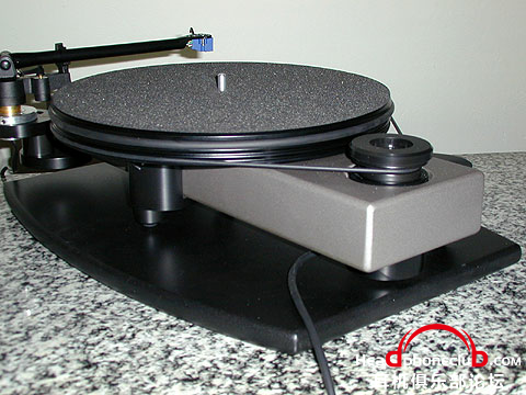

2009年 受Nottingham设计理念所启发,决定将其中一唱臂座自行设计成独立摆放,臂座自行设计,带图纸到外面代为加工。底座采用紫铜材料,座板支承采用黄铜材料,以不同材料组合以减少谐振;电机座从HDF盘座移出至外面,自己设计采用云石材料做电机座,座底安装4个螺丝脚钉可以调整水平和高低,形成独立摆放。实践证明,效果能达到或接近Nottingham高级型号的避震效果。

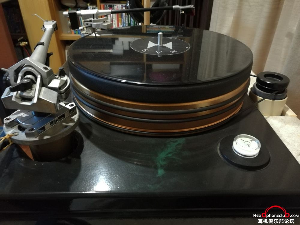

下面是本人根据Nottingham 设计师的避震理念对入门级Interspace HD唱盘改造后的实物相片两张:

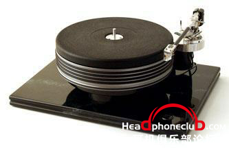

2,次帅,ANNA LOG。其卖点是用古稀老木做盘托,百年樺木抑震之精品
榮獲日本 Stereo Sound 雜誌 1999 – 2000 年度 C.O.T.Y. 大賞

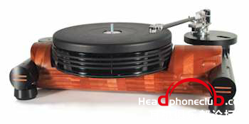

3,三哥,DAIS,也是以体型占优而猴子称王。MENTOR大師的後繼機種。
建議售價:NTD 460,000/台。
榮獲日本 Stereo Sound 雜誌 2002年度 GRAND PRIX 大賞。

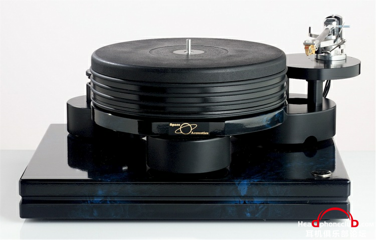

5, 老五,SPACE 294 – 14英吋特殊大轉盤的誘惑。建議售價:NTD 270,000/台,日本 Stereo Sound 雜誌 2007 年度 GRAND PRIX 大賞入圍機。
其实同老七的结构是相同的,只是其臂是12英寸的,故其盘也直径大些。比起普通9寸的臂会好声,低音厚实些,但高音又不一定赢九寸臂。臂的价格就贵一大截。

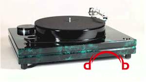

6,老六。MENTOR JUNIOR – MENTOR的縮小版,唱盤愛好者的首選,建議售價:NTD 180,000/台。
这是一个鬼才的杰作,留意它的马达,是安装在偷空圆孔的木座中,与木座无接触。

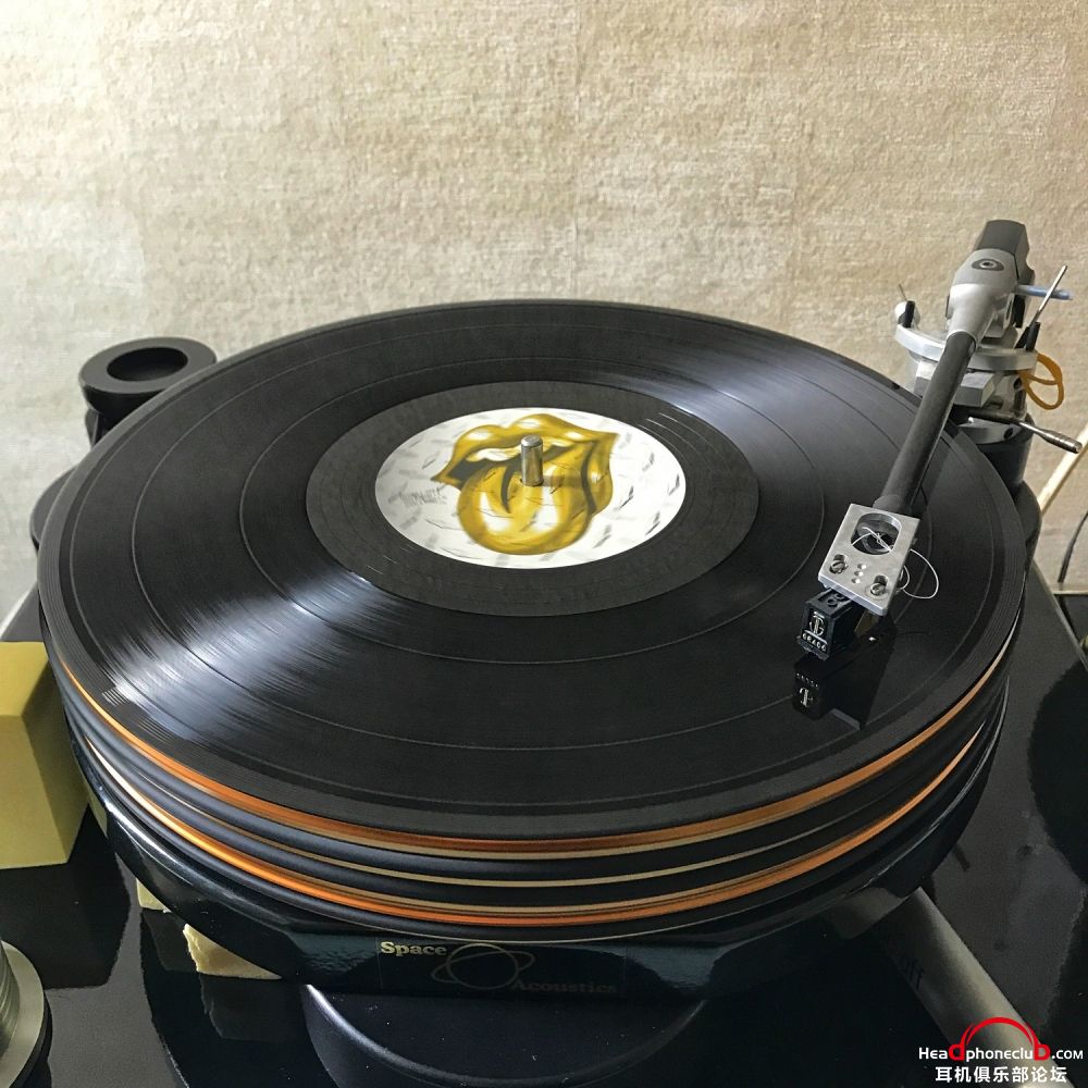

我也是特别喜欢Nottingham的唱盘,那个样子造型就十分喜欢。但是Nottingham现在也不怎么吃香了,据说缩水了很多,只是看过一次论坛上有人说过,也不得而证。 不过官网现在后缀已经是波兰了,可能是厂家已经转手了。 但还是很喜欢Nottingham的样子
还记得以前Nottingham的各个级别的唱机都是占有stereo sound好多个grand prix排名的位置,后来逐渐就淡出了,ss也没什么人再提Nottingham了,可能就是长江后来推前浪了吧
援一个我现在的唱盘吧

1、唱盘的承板不要单一,要使用多层不同材料相间叠放。中间采用避震物隔开,做到软硬兼施,见下面机架照(支撑板由下至上相间叠放):
实木机架--(铜钉X4)--实木避震板--(台湾方形避震胶X4)--花岗岩石板
2、唱盘、唱臂脚架采用3点支承。细节是选择支承钉时,不要贪图名牌,关键是有实效。例如:德国FE钉、挪威钉这些名牌钉是否可用上?我认为这些钉适合用在功放、音箱这些设备上,而黑胶唱盘、唱臂属震动敏感设备,接触面要尽量选择针尖接触,这样避震效果才好。另外,一定要3点支承;再就是唱盘、唱臂支承板与螺杆旋入处,要绕上白生胶(水管防水用的)。由于螺杆与螺母有间隙,通过加绕生胶,达到加强结合,防震的目的。

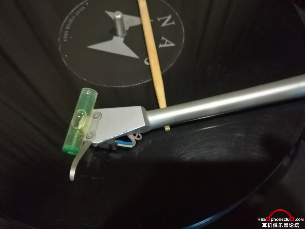

唱头水平调整,这是很关键而又比较难掌握的。一般人是用水平尺调整唱臂座的水平,然后调整臂杆落针后的臂杆水平,来确定唱臂、唱头的水平。由于唱臂允许有一定的前倾或后仰,但唱头的左右水平是要求要调得很到位的。唱臂落针前同落针后,唱头左右水平会有变化,况且,由于臂座与唱臂存在结合的误差,臂座达到水平,不等于唱臂、唱头就达到水平了。故此,如要调整好,一定要在落针后,唱头要处于左右的水平状态。我的做法是将一支竹子承接着落针后针尖刚好接触唱盘时,在唱头上面放上个柱形水平仪,然后调整臂座的3脚钉,使唱头处于水平平衡状态。
小心调节唱头水平的办法

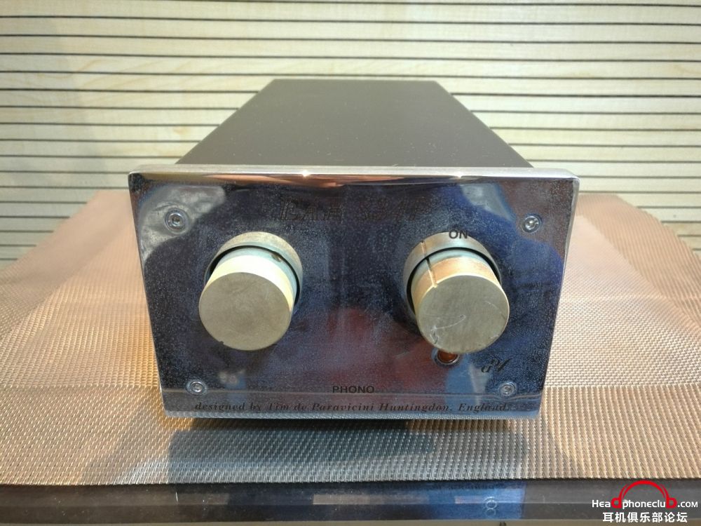

如果是MM头,按通用标准,一般设置在47K基本可以了,无需去调整。但是,如果是MC头,由于唱头的输出阻抗很小,灵敏度很高,输入阻抗对音质、音色的影响很大。无论是带输入牛的唱放前级,还是靠放大管放大的输入,都需要根据不同的唱头输出阻抗,搭配合适的放大电路输入阻抗。这方面,有很多高手、很多资料教我们如何选择合适的输入阻抗,我就不多讲了。这里,针对我的胆唱放EAR834P,谈谈如何解决阻抗匹配的问题,先参考834P的两张照片:
正面照:
后面照:

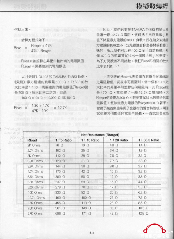

EAR834P没有提供输入阻抗选择,在机身后面,可选择MM或MC。实际上,是选择带输入升压牛和不带输入升压牛的选择。我购买此唱放,主要是从听感上觉得,此唱放素质不错,加上已有了一台晶体管唱放,想买一台胆唱放,换换口味。后来查了一下834P的电路图,发现MC的升压牛后与MM的RIAA的输入放大电路,是共用一个输入电阻的,数值为47K,没有可以调节的设计。而我另一台晶体管唱放(BlackCube),即使功能不复杂,起码有几个数值可以变换,且还设有外置自定义的选择,在换了天龙103R唱头时,唱头说明资料建议输入阻抗设置在100欧姆,而BlackCube也有100欧姆选择。但是,834P没有选择,MM指定为47K,MC没有给出数值是多少,后根据自己计算,应该等效470欧姆的阻值。对于天龙唱头100欧姆建议,470欧姆肯定是不符合的。表现出来的听感是,过于明亮,高音有些尖和刺,低音欠缺丰满等的弊端。如果发烧友绕过这一问题不解决,而去换什么古董胆,花大钱去摩机,成效肯定也会有,但属避重就轻的做法,不够科学性。但现在面对阻抗匹配问题,开始是一筹莫展的。
也是一个偶然的机会,在香港《发烧音响》编辑部里,发现有多期历年的《胆机世界》卖,就花了很多时间,逐本刊物翻阅了一遍,除了选取了其它一些有兴趣的期刊外,发现有一期(2005年12月刊)内有篇文章很有针对性,专讲升压牛输入阻抗匹配问题的,写的很详细,深入浅出,将问题讲的很清楚(具体参见附录)。我如获珍宝,深入理解后,打开834P机壳,分析具体电路及零件,看是否容易实施。实际查看,实施不复杂,也不会破坏设备原来的电路(其实我买的设备,基本不去卖二手,一般升级买新设备,旧的都是作为试验机器放着),最后,在原来输入的47K电阻处,改焊上一对针插座,留作调试输入阻抗插试之用。经过调试,发现根据杂志推荐的10K电阻,在升压牛初级输入端,等效为100欧姆的阻值,此时的音色是最出色的。此外,也备上了其它稍大一些的数对电阻,作为调音时更换。但绝对不会使用47K那么大阻值的电阻了。
834P修定阻抗匹配开盖照:
在玩黑胶的过程中,我认为最重要的是避震、平衡以及阻抗匹配这三要素,调好这三要素,整个黑胶系统音色就能发挥到很好的状态,听黑胶时音色令人回味无穷。
附录:《胆机世界》中一篇很有参考价值的文章,值得反复研读:
