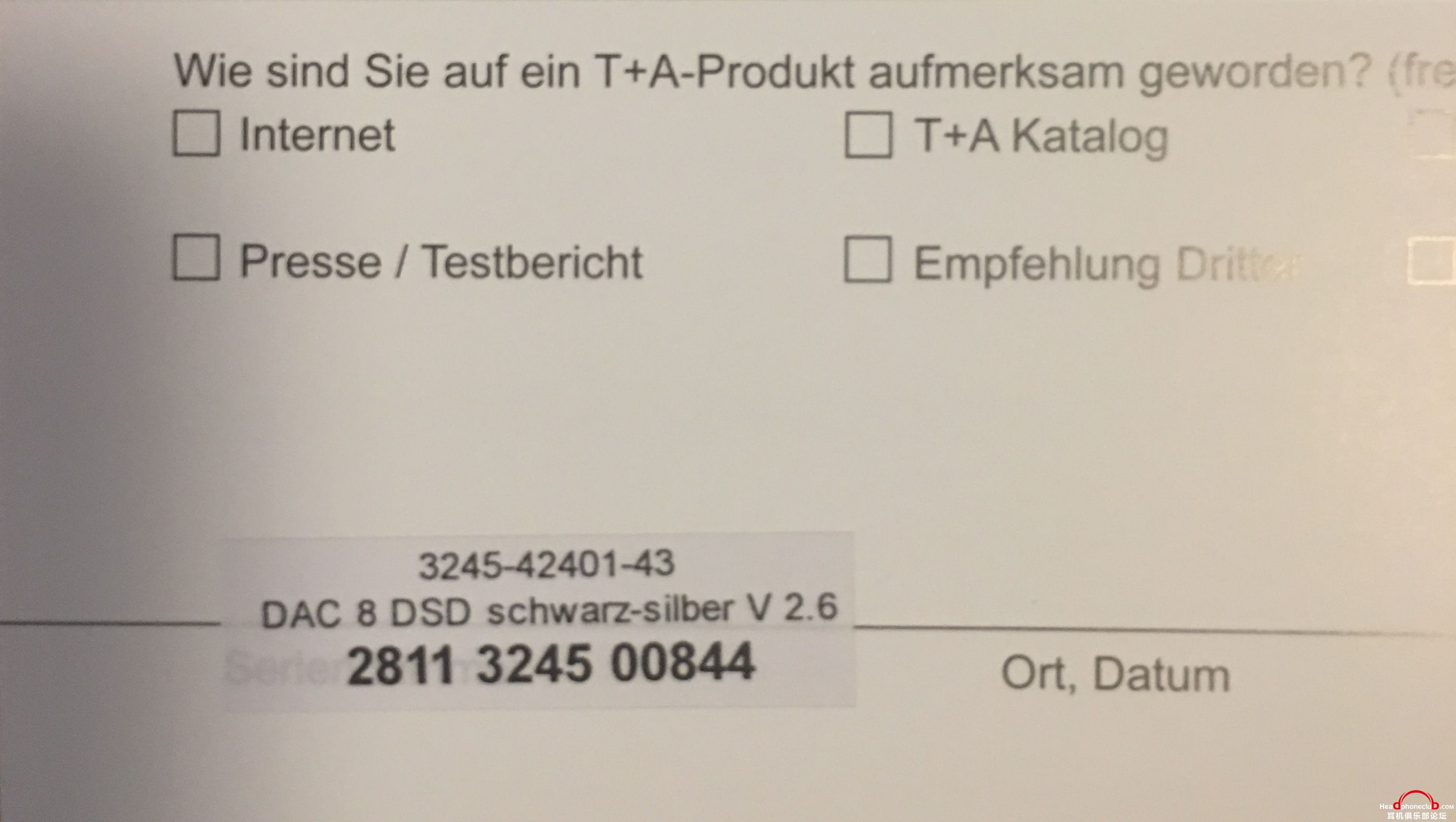

发表于 2019-10-25 13:50:16 | 显示全部楼层
chenbincyber 发表于 2019-10-25 08:57
原包装内部有张纸,纸上有的
那张纸找不到了
849
2014-4-7

我的T+A DAC8 DSD 固件版本,这个版本可以直接升级吗?谢谢。

可以的
