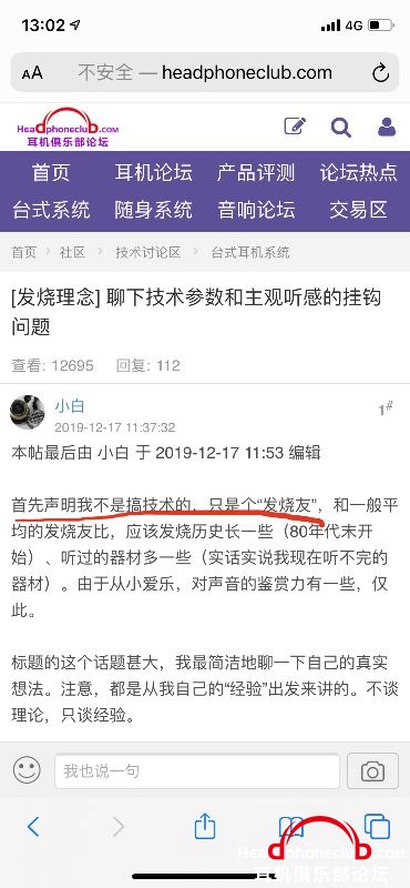

我其实一直很迷惑,楼主到底是“发烧友”还是技术“砖家”,只见到楼主大谈技术时老是被打脸

我这个帖子哪里有一点点所谓"技术性内容"。就是个谈概念的帖子而已。看完知道数字音频有同步、异步的概念、区别在哪里、声音会不一样、测试参数会不同,就完事了。发烧友也对技术没多大兴趣,你看我贴出的那些测试报告又有多少人问了,大家只是需要知道“哪个好”就完了。喜欢谈USB异步技术具体实现细节的,可以随意谈,只要大家看得懂。发烧友只需要知道,存在对前端依赖性小于同步的“异步USB”,但是电脑和USB仍会是影响声音的,就够了。
记得异步USB技术刚出现时,宣传上的讲法是,异步技术就是“解码器去问电脑要数据”,解码器是master、电脑端是slave,因此电脑端的时钟、干扰什么的都不会影响解码。然而事实上整个过程也不是这样简单的。电脑 - USB - 解码器,这个流程里既没有完全的同步(象SPDIF那样),也没有完全的异步,是个复杂的关系。发烧友知道这个就行了。
