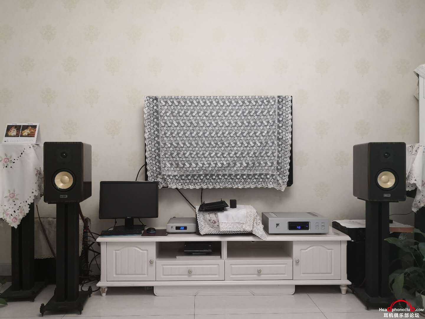

    经常看我帖子的老朋友应该清楚,可能正因为我不是专业的音响媒体人,也不靠音响来糊口谋生,所以在残剑评价音响产品这么些年来,几乎没有哪一款产品是被说的天花乱坠,溢美之词溢于言表的。所以这次说罢了NS17的声音风格和优点,NS17有待提升的不足之处必须要放上台面谈谈了。有烧友跟帖反映说听过一些NS17的录音,觉得在录音里听着中频厚度少了一点。我认为这个感觉有一些道理但不算准确。事实上,在实际现场聆听当中,无论是我搭配的IMaudio 1500w甲乙类前后级,还是后来搭配过的200W的世纪格雷908合并功放,亦或是小功率的美国ayre合并机,甚至是在hiend级的瑞士达萧前后级上,我都认为NS17不仅在中频厚度上没有欠缺,甚至在全频厚度上都有良好的分配。但NS17在聆听有些人声作品时确实稍少了一点点抓人之处。我认为原因在于:密度!NS17在中频密度上仍然没有办法与ATC19, PMC twenty5-22这样的书架箱抗衡,虽然NS17醇和悦耳的特点会让听者听任何一种类型的乐曲都会感到舒心自然,但若和上面提到的两款类型音箱相比,NS17没法给出如他们那样血肉鲜明的声音肌理,也没有办法达到那种紧抓耳鼓膜的密实感。如果他们两者是浓墨重彩西洋油画风格(PMC更像工笔画与油画的融合),NS17则更像带有些写意画风东方工笔山水。想要浓墨重彩或者艳光四射风格的朋友基本可以忽视它。然而希望宁静平和的感受音乐的自然流淌的朋友,在此基础上时不时还想让平静的内心小小放肆的呼喊跳跃一下的朋友。值得去好好聆听一下NS17。木振膜+莲花瓣高音的NS17或许会比一些比它贵价不少的音箱更能满足你的需求。

我个人经验认为:80w以上,设计合理的AB类合并功放就足以胜任。杰长老搞活动时用的德颂新款NE300,以及世纪格雷的9i-810合并功放都是很合适的选择。如果想增加声音的黏密感,naim xs也会很合适的。乐圣kandy则与NS17的融合性很好。脾性很相近。
   我个人我太喜欢用小功率胆机搭配NS17,前面图片里有曾用某知名diy300B胆机搭过一次,音质档次先不说,就风格而言,我认为会埋没了ns17的低频下潜和良好动态表现。所以乐感丰富的中等功率合并石机是我比较推崇的搭配方案。

    说到NS17设计的花心思之处,除了木振膜的使用外,后背板上的增益调节开关个也是个蛮有意思的设计,虽然这个设计在国内外少数音箱品牌当中也有所运用。但在效果上有些甚是微小甚至接近于摆设。而在NS17上区别这是非常明显了。我先后试了在0DB+2db位置上的声音状态。就频响能量分布的比例而言,我个人更喜欢0DB时的声音构架,宽松沉稳而舒展,和我十多年前玩过的西湖lc6.75非常相似,甚至在高频延伸和中高频过渡上更加流畅自然,不过由于NS17在声音密度上与西湖6.75尚有一定差距。因此在这个档位上听一些弦乐人声中小编制作品时声音会稍显慵懒,少了一点精气神。在+2db时,则声音明显更加活跃,多了几份热情和积极的表现。低频的弹性和和瞬态也有所提升。和NS5mk3耳塞的声音基底几乎一模一样。我咨询了杰长老,得知他调音时也确实是以+2db这个档位来做调声基准的。相比较而言,我个人也更加偏好这个档位的声音表现。
