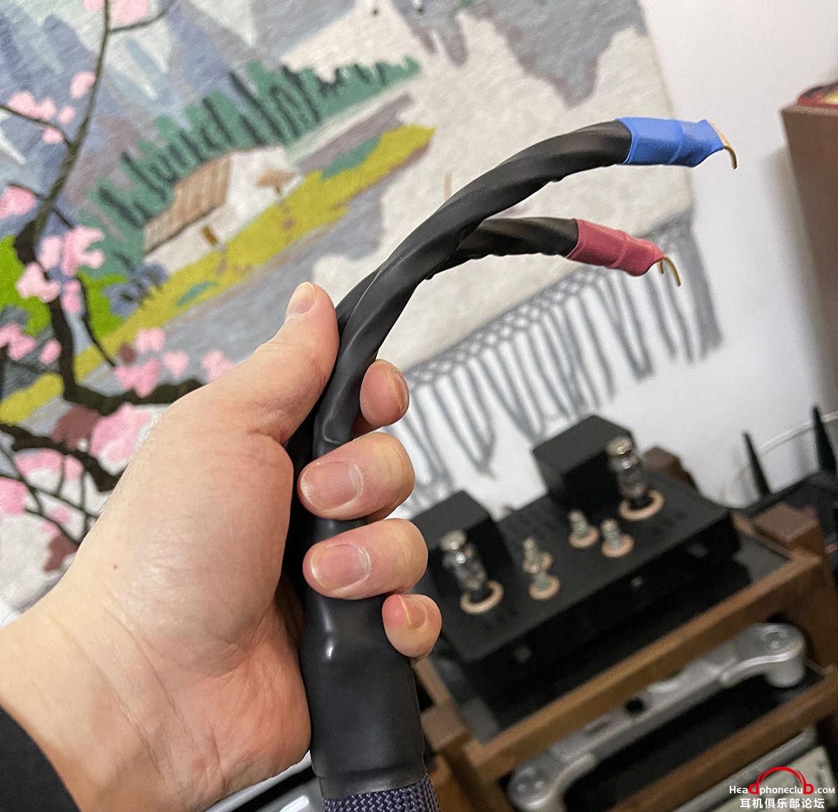

QQ图片20210904111200.jpg QQ图片20210904111205.jpg 想问下楼主,像我这种单支贼粗贼粗的美国K牌喇叭线,岛国S牌信号线,是不是个辣 鸡啊,要不要丢乐色桶?谢谢!

冰狗 发表于 2021-9-4 04:19
想问下楼主,像我这种单支贼粗贼粗的美国K牌喇叭线,岛国S牌信号线,是不是个辣 鸡啊,要不要丢乐色桶?谢 ...
如果你注意到喇叭线末端的纹理,
可以看出,这是利兹结构的。可以适当放宽对导体直径粗细的要求。
利兹线,其实是利用同向交流电导体的电磁感应,同性相斥的原理,
可以理解为,利用相互作用的排斥力,把单股中集结在表面的电子,挤去中心层。
实现导体更为分布均匀的传导性,让超高频和低频公平地利用导体
既然科普,楼主也说一下litz线的缺点吧,别只说好的方面  详情 回复 发表于 2021-9-19 10:14
