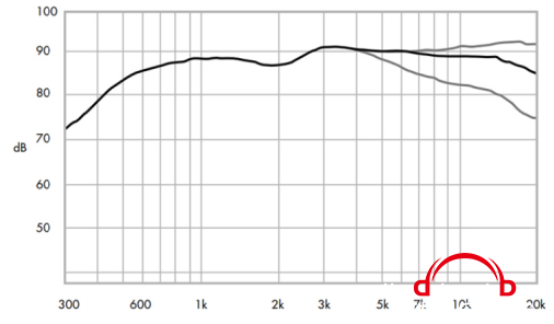

   聊聊高音单元振膜
受回帖的“羽蛇”引发,闲扯关于高音振膜。本 ...
继续开说。
振膜的不同材质,对于声音的灵敏度,失真,频率,音色这些方面影响重大。振膜的形状呢,对灵敏度、失真、频率、音色这些方面也有不小的影响。所以,喇叭的声音是由振膜的材质和形状共同决定的。
常见的动圈扬声器,为了便于规模制造,磁路和音圈采用圆口径,所以振膜也就成了圆形口径。在某些特定条件下,为了尽量做到最大的振膜面积,又同时增加振膜的刚性(尤其是软膜材质),工程师就把振膜做成像一个半球状。久而久之,把这类高音称为(半)球顶高音。但是,细细追求起来,几乎所有动圈式高音单元振膜都不是半球顶。
什么叫“半球顶”?就是1/2个球形,比如,以1英寸直径球举例。半球的直径为2.5cm,拱高为1.25cm,计算结果为9.81cm^2。真正的半球顶的球盖形状一定是拱高=半径。
伊顿的型号为28SD1 的1.2英寸高音单元,标称振动面积为8.6cm^2。魔雷的型号为MDT32S的高音单元,标称振动面积为6.0cm^2。
其实这个高音单元的两者口径同为28芯。但是振动面积不同。就因为拱高不同。口径一样,拱高不一样,那么振动面积就不同。查了一些资料,现在几乎所有半球顶的高音单元,拱高≠半径。原因就是真正的半球顶频响曲线是不均匀的。
动圈高音单元的音圈在振膜边缘,音圈振动导力从振膜的边缘传到振膜中间,振膜边沿与中间存在路径时差。如果振膜材质比模量高,物体声速就高,导力传递就快,振膜不同位置的路径时差就小。数据显示如果导力路径时差超过1/2波长,就会出现声波抵消,造成衰减,破坏频响的均匀性。
伊顿28SD1的振膜拱高>魔雷MDT32S,所以从2KHz始向上不均匀度为88dB~93dB,相差5dB:
魔雷MDT32S曲线88dB~92dB,不均匀度为4dB,而且前者低谷为2000Hz,后者低谷为4500Hz。两者曲线不同,音色也就不同。
说明啥?
说明振膜的形状对音质是有影响的。拱高越大数值,音圈力传导的路径时差就越大,频率抵消的风险就越大,曲线的不平坦度就越大。
是否振膜形状的圆弧平坦度与曲线平坦度成正比?单从振膜形状因素看是的。但是,振膜圆弧平坦度又与振膜刚性成反比。拱高比越小(平坦度越高),刚性就越小。振膜的刚性越小,振动变形的失真度就越高。
振膜厚度越薄绝对密度就越轻。现在的铝带式高音振膜做到12μ,其响应速度比50μ的钻石振膜还快。但是质轻的绝对刚性不够,增加厚度则刚性增加的同时强度也增加。又如原子,离子结构固有频率本底噪音大,采用高分子复合就能抑制或降低。复合材料具有固有频率不同而产生你动我不动的互抑特点。
所以,需要平衡和谐。

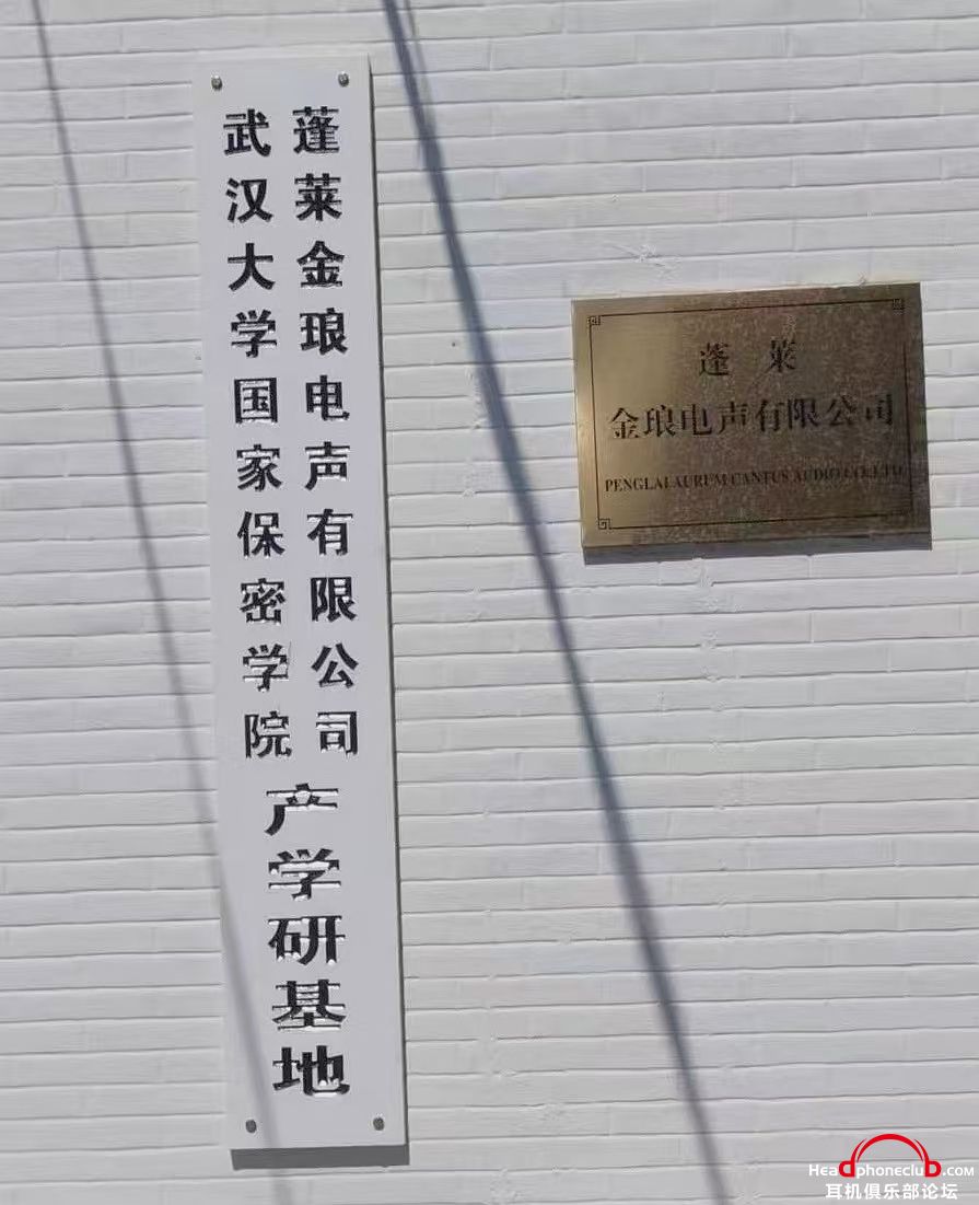

发表于 2024-10-17 10:53:30 | 显示全部楼层
先给广大沉默的大多数,金瑯外销占自身销量的9成。且价格都高过国内很多,一个踏踏实实做技术的不善营销的企业。如果你们看不惯,忽略掉。如果有兴趣,真的希望带上你熟悉的碟片,自己聆听。
56
2006-5-6
发表于 2024-10-17 10:54:19 | 显示全部楼层
献给广大沉默的大多数,金瑯外销占自身销量的9成。且价格都高过国内很多,一个踏踏实实做技术的不做营销的企业。如果你们看不惯,忽略掉。如果喜欢关注技术破除滤镜,欢迎讨论,如果有兴趣,真的希望带上你熟悉的碟片,自己聆听。如果有兴趣和我一样去到厂里,发现你认为的hiend出自蓬莱,而且不是OEM,你有什么想法?我也是讲述亲自经历。
