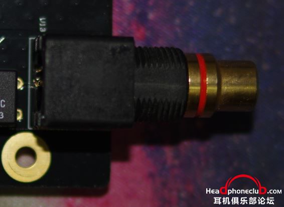

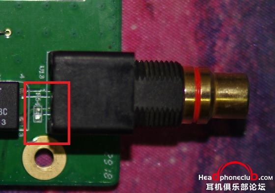

2018年3月,nBridge数字板卡1.0进入调音阶段。此时此事件的焦点SPDIF接口设计,通过一个0欧姆电阻与机壳相连
2019年3月,nBridge+正式上市,经过一系列技术改进,听感比较后,上图中的0欧姆电阻在设计中被取消。至纯网音了解取消此接地会导致jitter上升,但是听感评测最终决定取消此电阻。

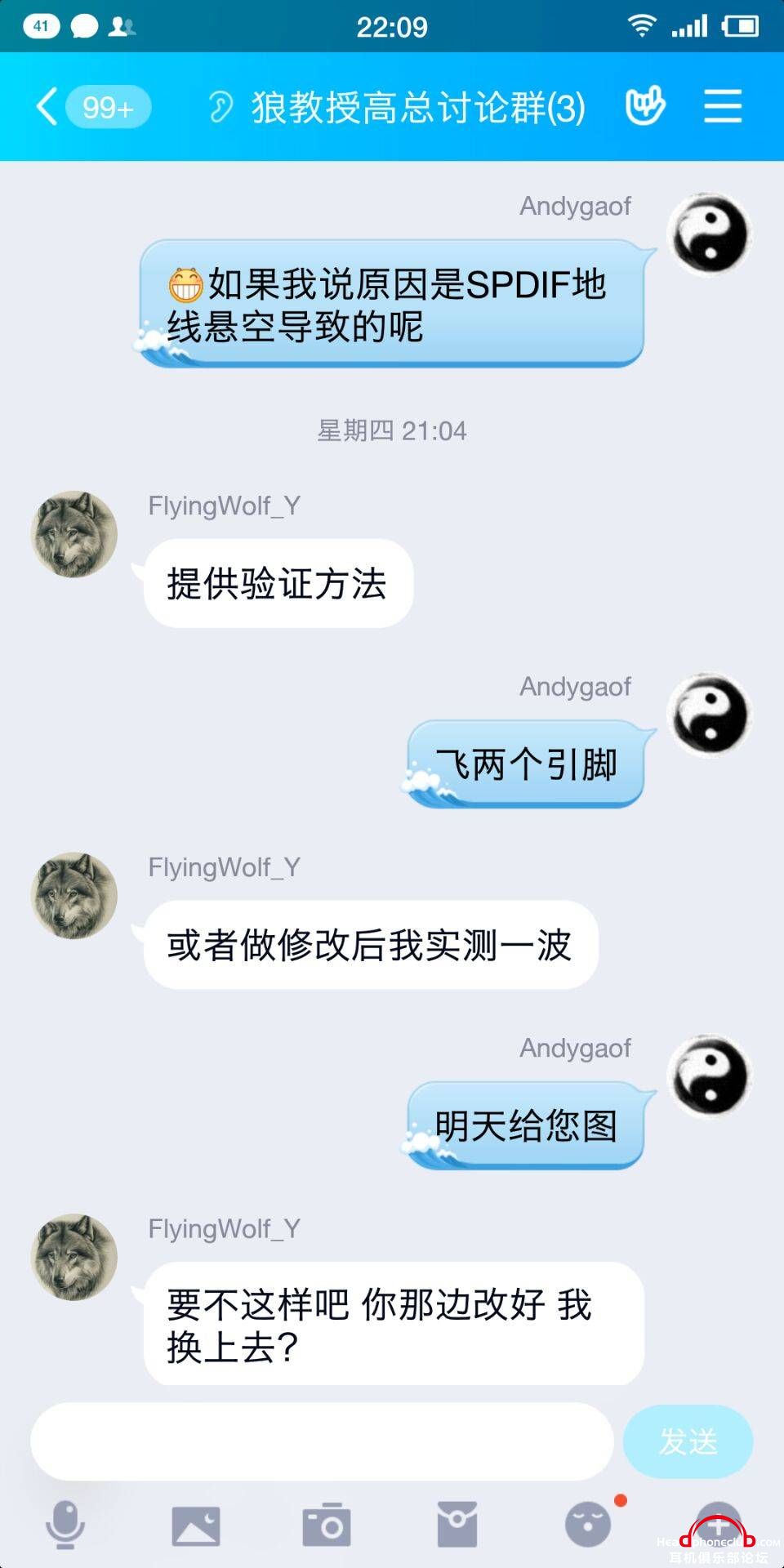

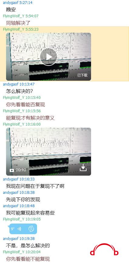

2019年12月12日,在群友热心帮助下,我与狼教授在有其他群友参与的群中初次沟通,本人直接指出,测试指标不好是已知问题,并在2019年12月13日准备了一块临时处理的将RCA接口与机箱外壳接地的板卡准备发给狼教授,但是因为种种原因,这块原本应该终结此次讨论的板卡没有发出。使得一个本来不应该继续下去的争吵变得不可收拾。
2019年12月13-16日,各种臆测,例如PNA FPGA设计水平低下的谣言开始漫天飞舞,一时之间不辨东西。bilibili说nBridge的抖动与播放内容相关的视频快速扩散,使至纯网音暂停发送处理板卡转而研究具体原因。同时小白版主在上海AP代理商处测试了nBridge的各项指标并发布,使得争论更加严重。

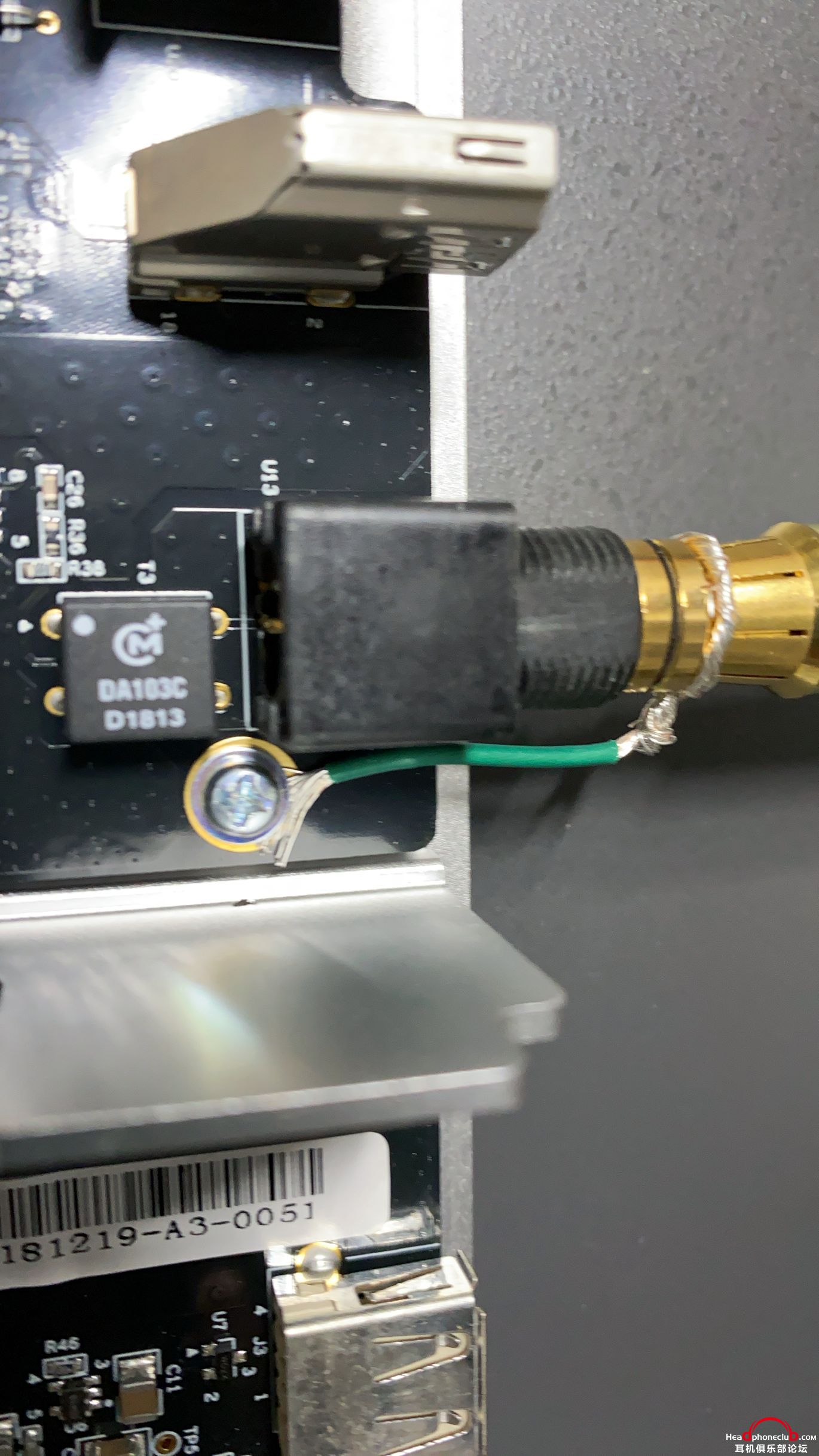

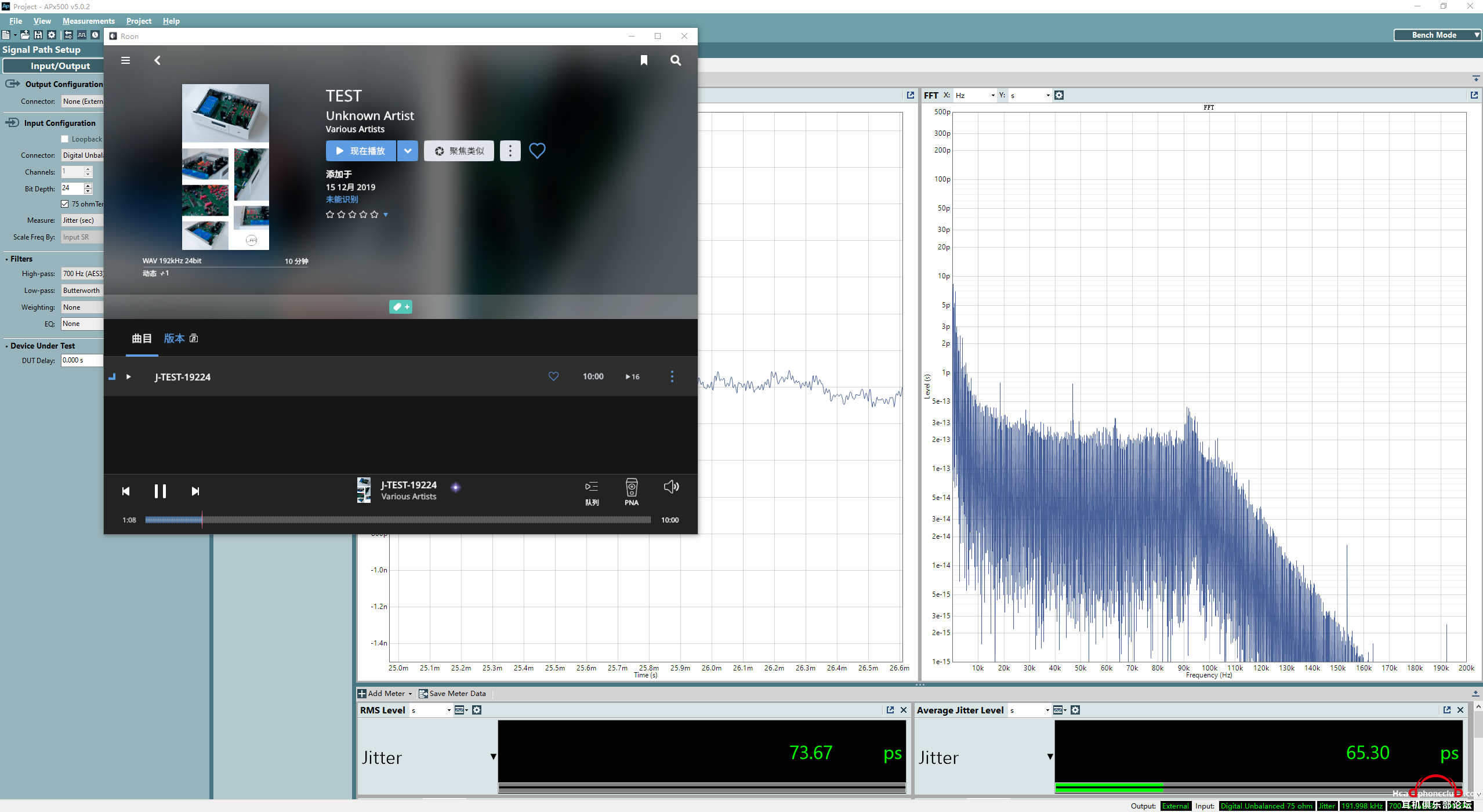

2019年12月17日,一直保持比较良好沟通的狼教授和我,重新把问题narrow down到接地问题。最后证实,这个接地导致了狼教授的测试结果。简单处理后,SPDIF接口的jitter指标为73.67ps。

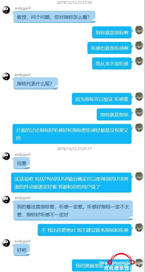

1. Jitter究竟是否重要。

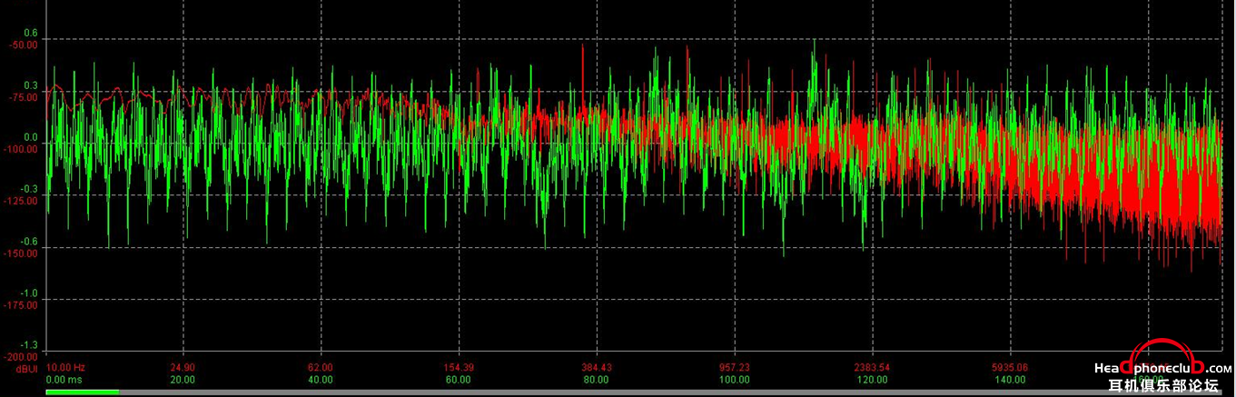

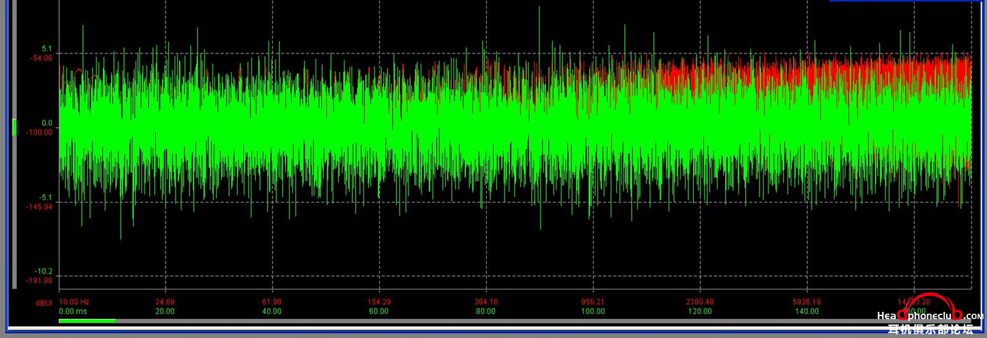

答:Jitter指标在研发过程中作为排错作用非常重要,但是在至纯网音的观点里听感高于测试指标。从2015年至今,本人的观点从未变过“指标差,声音一定差;声音好,指标一定不差;指标好,声音不一定好”。由于至纯网音采用的测试仪表为prism sound的dScopeIII,此仪表仅能提供ns(P-P)指标,而ns(P-P)指标无法换算为ps/ns抖动值,而且我们联系AP北京代理商,答复说AP外借中,无法提供帮助。因此至纯网音无法提供可以比对的数字。导致在此事件中一直处于被动,无法提供相应的测试结果。
那么至纯网音究竟以什么为依据在研发nBridge。请看下面两张图:
dScopeIII 环回抖动频谱
nBridge抖动频谱
也就是说,我们一直把自己的抖动控制在比dScopeIII数字输出更小的抖动范围内,越小越好,我们的观点是,如果一个HiFi设备从频谱图上可以小于一个测试仪表的环回指标,那么这个HiFi设备的指标是合格甚至是优秀的。但是在听感为先的前提下,我们在不超过dScopeIII的频谱范围时可以进行取舍。在实验室中我们清楚的知道SPDIF接口不接机壳会导致0.4ns(P-P)的抖动增加,(补充说明一下,0.4ns(P-P)无法换算为抖动时间,我们并不清楚具体的增加值)但是,即使有这0.4ns(P-P)我们的抖动仍明显在dScopeIII的抖动频谱范围内,而且要小很多。所以我们决定根据听感判断,接受者0.4ns(P-P)的抖动增加,因此在最终的产品中取消了机壳接地。

既然发现了问题,那么必然要解决问题。大家从狼教授发的那张图上可以看出,简单的一根线就可以解决jitter测试指标问题。经过至纯网音内部激烈讨论(事实上没法太激烈,所有人都快累疯了)。我们决定,把选择权交给客户,预估在三月底之前,提供一个带有开关的版本,用户可以选择拨动这个开关自己选择接地与否。之所以是三月底之前,是因为这个开关要装在后面板上,要提供一个全新的后面板,目前临近过年,供应商反馈插入订单已经不可能,正月十五(二月中)之后可以排产。所以要三月底之前。届时大家可以把机器发回至纯网音进行修改,没有额外费用。
这里我也要说一下。熟悉我的人一直知道我的观点:听感事实存在,而且必须尊重,只是听感无法准确传递。 测量数据是测量数据,听感是听感。我有了基本结果(确定是接地)之后,给老高的建议也是说:提供能切换的办法  发表于 2019-12-19 04:53

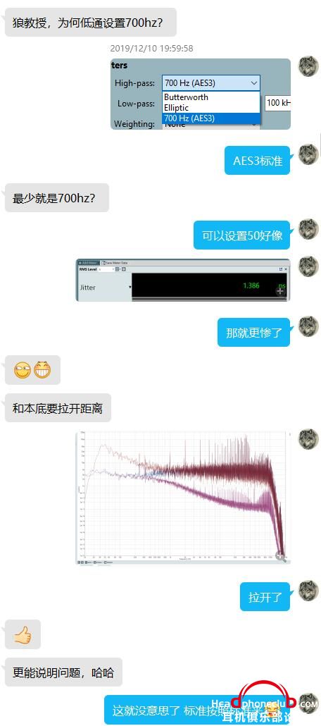

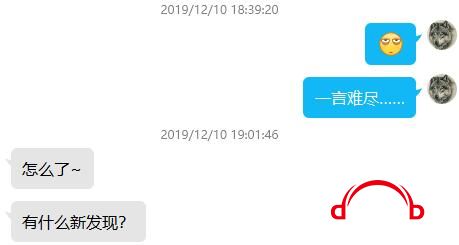

有人主动送测
初步结果和用户沟通:
用户炸了:
这里我有错,因为之前的沟通不算顺畅,有点印象固着了

我在ASR上的一个冷门区发了评测。算是对送测的朋友一个交代。
同时我个人并没有将评测翻译成中文或者大范围扩散
如同之前我在别的帖子里说的那样:
这事情其实很狗血的
一个PNA用家,突然热血上头主动找我说送测一下。
那我肯定不会拒绝。

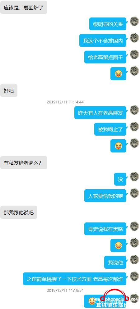

第一波简单测完之后,我刷了数据给他(没公开)
对方就炸了。说你这得发帖啊
我想着,送测的是设备主人。让我发帖我就发呗。
但是考虑到厂家和卖家的感受,我就没发国内(以及自己的博客)。再ASR上发了一篇(全英文 冷门区)完事。 也算是对发来送测的人的交代。
后来这事当然传开了 PNA玩家开闹。(期间我甚至阻止了一个我知道的人在老高群里的转贴,让他撤回了)
其实要真说,我ASR帖子结尾的那句What an Apple of Sodom可能有点争议吧。但那是我个人真实感受。
至于抖动数字大小、应该多小、满意或者不满意,这都是PNA用户和准用户的事。
我只管测量。

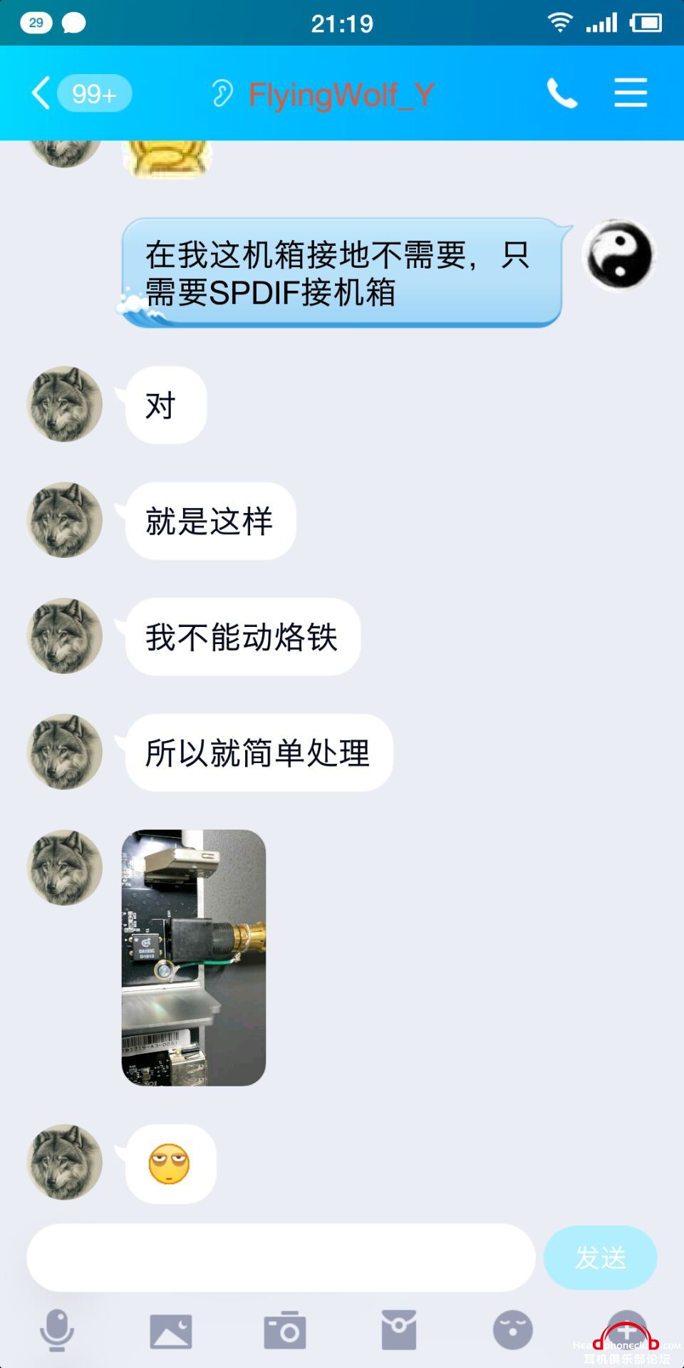

然后如同老高说的一样
我们有一轮沟通
这一轮沟通中 老高确实说到了接地的问题
我的态度在对话里很明确:
提供验证手段
因为对我来说,PNA是个黑盒子。我没有任何设计资料
同时设备是别人的,我不可能动烙铁。
包括打开机壳我都是要和送测的朋友备案的

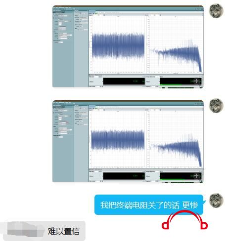

但从12月12一直到12月16日(也就是小白所谓送测AP的时候)老高一直没有主动联系(发送修改好的板子)
期间因为本来说简单修改好就能搞定的验证板毫无消息,再加上其他一些消息。对于测量结果的解读也只能靠猜
而且使得我不得不猜测,事情是否没有接地那么简单---否则老高第二天应该就联系我要地址寄板子
加上期间的一些小风波,尤其是对测量质疑的风波。
使得问题复杂化了太多
我之前的回帖就说过:
我只管测量。
但是论测量本身,那就是我的事。我测量方法如果有问题,不符合规范,要我道歉随时可以。
但我希望指责的人拿出专业的证据,而不是嘴炮。

这里我要抱怨老高:你在12月13-17日期间没有联系我和我谈论验证方法的事,使得情况复杂了太多。
最后在12月17日凌晨我和高总重新进入正轨。 从3点到5点30分进行了一系列的测量。筋疲力尽的老高去睡觉了……
但是也是这些测量(在机器设计方支持下的测量)使得我在6点左右下定决心回归到接地问题,并在不破坏机器的前提下得到了一个比较好的结果。
期间我还卖了个关子…… 差点没急死老高
而且这时候我还整的比较复杂,我想简化一点。因为是朋友的机器,怕万一弄坏了我没法交代。于是给老高留言说:
到了昨天晚上这事就很明确了。也有了更深层次的分析(没必要在帖子里说了)
于是怎么解决我就不管了
我只管测量
